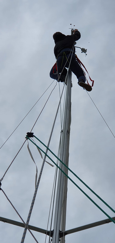

Operacija uspela. Uporabila sva plezalni pas in je za kratke posege OK, boljsi bi bil stol, saj je tamal na koncu jamral da mu j.... odpadajo pocasi
Za vsak slucaj je mel s sabo gurtne od lifewesta, da bi si naredil stopnico, pa ni blo treba.
Dvignil sem ga z dviznico glavnega jadra, mal je pomagal, mal z vincem, mal sem se matral z vleko. Varoval z dviznico gennakerja. Gor je nekako sedel v pasu, z nogami se je uprl na priponi, da je bil stabilen. Okol pasu je mel vreco z orodjem in spago, da sem mu poslal gor nov windex in bolj ustrezno orodje. Je pa malo pihalo in se je jadrnica zato nagibala levo in desno, tako, da sem spodaj malo lovil s kontra tezo balans. Se dobr da je tamau bil plezalc in je adrenalinski sportnik tko da ni blo panike
Dol je slo super, saj je vrv 3x navita okol vinca ustvarla ravno pravi upor, da se ni matral noben od naju.
Hvala vsem za nasvete in izkusnje, vsega po malo sem uporabil in je slo lepo brez posebnih zapletov
