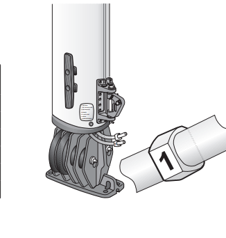

Tu so različni izrezi profilov: https://support.seldenmast.com/files/14 ... -557-E.pdf
Če imaš 1A ali 1B, je ta kanal povezan s kanalom od drsnikov. Tej so novejši.
Če imaš 2, je super. Cev je vredu za vse 3 kable. Če boš potreboval še četrtega, gre tudi z malo previdnosti in kakšne kreme.
Pri jamborju z rol jadrom ni bilo teh problemov.

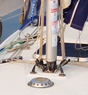

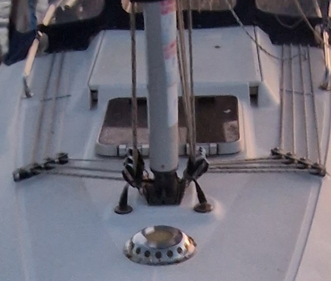

Ne vem kolk se vidi iz teh...
Re: Bavaria 31
Nisem siguren, se mi pa zdi, da ti pridejo kabli ven iz tega temnejšega dela kot na tej sliki:
Kako ima narejeno v notranjosti, če in kje ima cev, se ne spomnim.

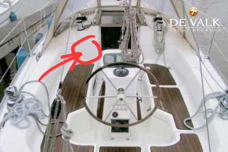

Upam, da bo tole vedel kdo, ki ima bavario teh letnikov.
Na armaturki ni placa za chartploter Ray 435i pa da ga j... Tam kjer je spaga za boom bi sicer dal eno inox cev in gor obesil ploter pa preprosto ni prostora.
Gledam mesto, ki je na sliki spodaj rdece oznaceno. Ravno lepo bi se tja plotter vgradil, se mi pa zdi, da je tam dvojna stena. Desno na pregradi proti stopnicam je namrec nekakasen zracnik, ne vem cemu sluzi in ga hkrati z notranje strani ne vidis, torej je nekaj vmes.
Ve kdo, je ta ideja izvedljiva ali ne?

Pozdravljam sicer napor, da se neka starejša oprema (modelno leto 2004?), ki si jo nekak dobil, vgradi in naj bi se tako malo izboljšal navigacijski standard na tej barki.
Jaz sem tudi dobil enga takega Raymarine ob nakupu rabljene barke, ki je zmontiran v salonu, najprej sem se še neki trudu z aktivacijo, pa zgleda nima kart naloženih. Kasnej sem se nehu trudit iz naslednjih razlogov:
- še vedno uporabljam 888, ker je res zakon;
- po desetletjih hrvaškega Jadrana poznam praktično vse otoke in zalive, kjer je primerno za spat, pa kolk je kaj daleč;
- plujem samo ob dobri vidljivosti, in ker so na Jadranu otoki blizu, se vedno vidi naslednji otok, in veš s katerim rtom imaš opravka;
- kadar je slabo vreme, sem v zalivu varno (upam) privezan in ne rinem ven, kjer bi mi recimo neka navigacija malo pomagala
- Enkrat sem moral ponoči v drug zaliv, ker je začelo preveč pihat, pa sem se čisto dobro znašel z smart telefonom in Google maps navigacijo, pa 888.
Bolj me privlači ideja o radarju, ki pa je po moje bistveno bolj uporabno orodje, kot pa samo neki chartploter. Samo sodobni radarji ala Raymarine Quantum zahtevajo novejši displey (npr. Axiom) od teh prazgodovinskih Raymarine displeyev. Žal je taka kombinacija hitro 3+ K.

No pa si zadel bistvo v zadnjem stavku. Ce bi mel 500K bi kupil novo ladjo in bi sel gor samo pocivat, tako pa mam 20+ let staro barko in mi je cist OK vlozit nekaj napora in za sorazmeren denar nekaj postimat. Pa nc ne jamram in sem cist vesel da mam kar mam, sam na veterana pac das temu primerno opremo gor. Tut js ne nosm tangic na primer, niti Armanija
Tko da bom vesel mnenja, ce kdo ve slucajno kako je z vgradnjo plotterja na oznacenem mestu.
Re: Bavaria 31
Jaz ga tja ne bi dajal, dva razloga če kdo sedi tam, se lahko s hrbtom nasloni oz. je tik pod vinčem in so skozi šriki in takoj lahko kaj udariš z ročico. Kaj pa dodatna škatla nad konzolo pri krmilu?
