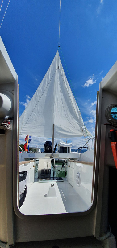

Bom tut jaz kar v tejle temi nekaj vprasal. Sivilja mi sela custom made trikotno plahto za jadrnico. Nekako jo moram vsaj na enem delu pritrdit na zajlo, pa ne najdem neke pametne sponke. Navadna scipalka ni dovolj bo treba nekaj mocnejsega. Obstaja kaj takega, da na hitro prisraufas na zajlo in lahko nosi nekaj kilc?

Bemti !!! Imam katalog doma, 2x vse pregledal pa se spomnim samo tega z drugega linka! Tocno to s prvega bi mi ustrezalo, hvala Grega :!:

Tole me je pa presenetilo, sem si predstavljal enak efekt kot ga ima svetlo oblacilo proti temnemu ali pa barva avta. Zanimiva teorija, slisi se precej verjetna. In glej ga zlomka, ze mora bit nekaj na tem, saj so tende na plovilih v glavnem temno modre kar najbrz ni slucaj!
No nekaj sem se novega naucil, kar je super, ceprav sem ravno dal sivat trikotno plahto in seveda izbral ... belo. Zdaj je kar je jo slikam v akciji, sivilja je opravila krasno delo

OdgovorNapisal/-a 1stofficer » So Jul 18, 2020 12:51
Takole izpade. Malo je luknjicasto blago, da se v vetru ne obnasa kot jadro ;) Z elastikami in dviznico za spinaker ali se eno dodatno, ki sem jo nameatil na napono se lepo in hitro napne tam kjer to rabim.
