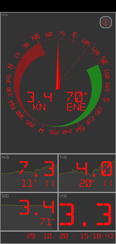

Ko je ravno nekdo od vaju omenil Chart plote. Mi pomagata bolje razumet tale diagram? Vnešen imam polar za mojo barko, pa čist ne razumem kaj vse se tukaj ven bere.
PS nisem ziher, da sem tule še jadral, kot kaže da sem šel na motor, zato takšen izpis. Druge slike ne najdem. Spodnje številke vem, jadra pa se v območju rdečega in zelenega polja. Bolj ko greš v veter bolj na širokem delu polja si.
Prispevkov: 7106
Re: VMG
OdgovorNapisal/-a Marchi » To Dec 01, 2020 18:21
1stofficer napisal/-a:Ko je ravno nekdo od vaju omenil Chart plote. Mi pomagata bolje razumet tale diagram? Vnešen imam polar za mojo barko, pa čist ne razumem kaj vse se tukaj ven bere.
PS nisem ziher, da sem tule še jadral, možno je da sem šel na motor, zato takšni rezultati
Bi rekel, da si šel na motor, saj je kazalec za veter znotraj NO GO območja, kjer z jadri ne moreš nikamor.
Pluješ v AWS/11°/7.3kt.
Tvoja hitrost SOG 3,4kt.
VMG 3,3kt, ker greš skoraj proti vetru (VMG ti računa cilj od koder piha veter).
Če bi šel direkt v veter bi bil VMG=SOG.

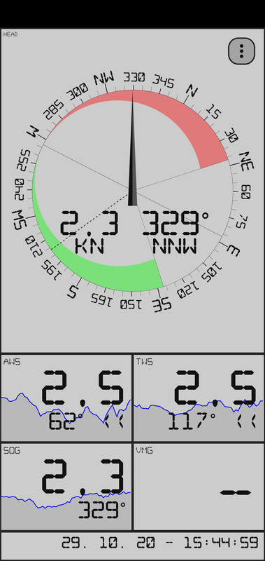

No tale pa je pod jadri. Tle sem mel navidezni veter nekako v bok, VMG pa sploh ni kazalo. Gennaker kot vidim ker je SOG skoraj enak AWS.

OdgovorNapisal/-a 1stofficer » To Dec 01, 2020 18:33
@Marchi
To še razumem. Kaj pa diagram sam? Desno je COG, levo je SOG. Rdeče, zeleno polje je območje jadranja. +/- 30 stopinj pri širokem delu je NO-GO, downwind tam kjer se stikata vrhova rdečega in zelenega polja.
Kaj pa tista črta na roži pomeni? Črtkana tack morda... ? Poševna je nekako v smeri vetra.
Kaj predstavlja površina rdečega in zelenega polja? Zakaj je široka v orci in ozka v downwind?
Nazadnje spremenil 1stofficer, dne To Dec 01, 2020 18:43, skupaj popravljeno 3 krat.
