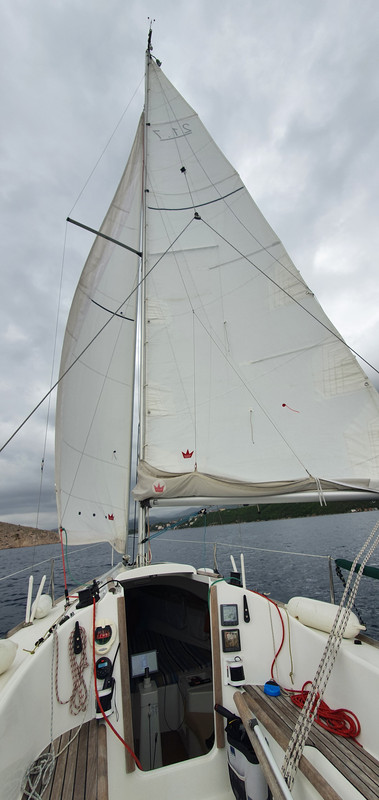

Za dobrega in enostavnega metuljčka potrebuješ whiskerpole (tangun). Če ga imaš, lahko brez težav jadraš do +-15 stopinj od downwind smeri. In za tako barko kot je tvoja ni niti drag, lahko si ga še sam narediš.

Sem že razmišljal kaj bi naredil, da bolj razprem jib, ker včasih se zvija, plus uzda ga drži preveč proti trupu.
4 vprašanja:
- ali je dolžina nastavljiva?
- kaj je tista špaga na sredini proti vrhu masta? Je to dvižnica za gennaker?
- kako bi jo naredil sam? Kak načrt, improvizacijska rešitev? Morda bom probal s tangunom od gennakerja (ki pa ni teleskopski)
- si opazil kako opazno razliko v hitrosti?

Ta teleskopski tangun od SVB-ja je nastavljiv po dolžini, vendar je namenjen res bolj majhnim flokom (piše do 10 m2).
Če imaš dovolj dolg tangun, ki sega od jambora čez sprednjo pripono, lahko z metuljčkom jadraš tudi še skorajda z vetrom v bok.
Ko pri krmnem vetru genovo s tangunom raztegneš na nasprotno stran od glavnega jadra, s tem vetru nastaviš večjo površino jadra in lahko pridobiš tudi en vozel hitrosti, jadro pa ti veliko manj opleta.
Vrv na tangunu je dvižnica tanguna, vendar bi bilo veliko bolje in varneje, če bi bila privezana na koncu tanguna - pri jadru.

mirante napisal/-a:Ta teleskopski tangun od SVB-ja je nastavljiv po dolžini, vendar je namenjen res bolj majhnim flokom (piše do 10 m2).
Ql, hvala !
Načelno bi lahko uporabil tut dvižnico gennakerja sej nikol ne jadraš z genoo v metulju in genakerjem skupaj...
Tole moram sprobat, bom poskusil najprej s tangunom od gennakerja. Kako pa nastavljaš dolžino? Al je vedno enaka?

Genaker se ponavadi vpne spredaj na kosnik. Kosnik je drog, ki je pritrjen na premec barke in sega pred sprednjo pripono floka naprej čez premec.
Tangun pa je drog, ki je na enem koncu pritrjen na jambor in se ga na drugem koncu ponavadi uporablja za fiksiranje sprednjega roglja spinakerja. Iz tega kar si napisal, sklepam, da imaš na barki verjetno res že tangun in če je dovolj dolg in močan za genaker, potem je to zagotovo v redu tudi za flok - za metuljčkanje.
