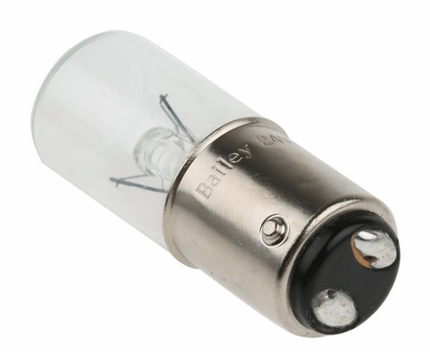

Kater tip mora bit BA15D ali BA 15S?
D pomeni najbrz double kontakt spodaj, 2 nitki, S pa single, ena nitka. Bega me to, da berem tu in tam ter vidim D, logicno pa ni, saj je svetilka 360 in je dovolj ena nitka.
Kaj torej? Stromarji?
Tale je D
Tale je D

Re: Tip sidrne žarnice na jamborju
Namig:
Obe varianti D in S imata eno samo nitko!
Ne rabiš biti štromar, da bi pogruntal katera žarnica bo pasala, kajti vse je odvisno od izvedbe "fasunge" in tega nihče od nas ne more vedeti za tvoj jambor!

Drgac sem vsaj mal stromal ampak avtomobilske zarnce, ki imajo dva kontakta majo dve nitke.
Iskreno priznam, da ne vem vsega na svetu in me res zanima zakaj rabis dva kontakta spodaj za eno nitko?
Sprasujem pa zato, ker je fasunga na vrh jamborja in mi na kraj pameti ne pride, da bi lezu gor gledat kaj mam in potem sel kupit, da bi se enkrat plezal na f'n jambor.
Zato sem tut odprl tole temo...
Na moji Bavariji je BAY15D 12V 10W.
Za tiste, ki še niso menjali žarnic v avtu - žarnice istega tipa imajo različne čepke glede na njihovo moč, da tudi laiki pravilno zamenjajo žarnice v avtu.
Zakaj imajo žarnice v navtiki dva kontakta za eno samo nitko?
- Včasih so delali kovinska ohišja ("fasunge") za sidrne žarnice 5- 20W, ker so se močno grele.
- Masa ne sme priti v stik z jamborom, zato so v navtiki uporabili kar grla žarnic z dvema nitkama iz avtomobilske branže!
- Če so uporabili kovinsko ohišje so jo torej morali ločiti od mase, zato so morale imeti žarnice ločene kontakte za napajanje in ne zato, ker bi bile dve nitki v žarnici.
Sidrne led žarnice, tiste z uporom, da ne delajo motenj na VHF postaji, ponavadi nimajo vgrajenega graetz mostička, ki bi pravilno obrnil polariteto, zato je možno, da nova ne bo delovala tudi, če bo vse štimalo in plus in minus ne bosta pravilno obrnjena.
Verjetno boš moral res iti dvakrat na jambor, pa ne pozabi ta prvič s seboj vzeti voltmetra, da preveriš polariteto in telefona, da poslikaš, ker boš moral verjetno glede na starost tudi že menjat tudi ohišje sidrne luči.
@lure hvala za podatek , to sem iskal
@NT hvala za razlago. Sem se nekaj novega naucil
