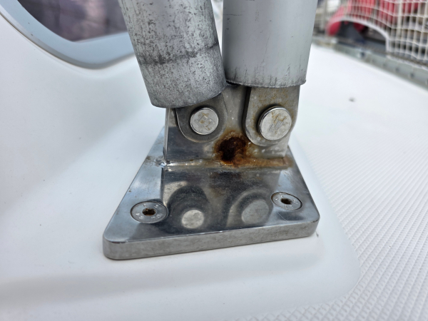

Na vpetju pripone na levem boku jadrnice Triplast Y40 sem opazil rjavenje:

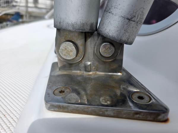

Na desnem boku pa izgleda takole:
Na tem delu je privarjena ojačitev, ki gre v notranjost barke. Kar je zanimivo je, da je v tem sredinskem delu ki rjavi očitno nekaj kovinskega, saj magnet zagrabi na tem delu. So varili železo v rostfrei?
Tole me kar malo skrbi. Se priporočam za kakšen nasvet. Je to samo površinsko? Lahko kako preverim integriteto notranjega dela? Je to smiselno menjat? Predvidevam, da je zadeva custom made s strani Triplasta, zato bo ta del verjetno tudi težko dobit...

Namaži z solno kislino ,da boš videl al je površinsko al je rja globoko,pa v Triplast poklič, da ti povedo kaj in kako.LP

Imamo Y33. Držala pripon so v obliki U vijakov M10. Znotraj je ploščica s privarjenim ušesom, tu je bil potem pritrjen napenjalec M10 do pritrdišča na rebru. Dva U vijaka sta mi počila in sem potem vse U vijake pravočasno zamenjal. Čez nekaj let je počil zvar na očitno šalabajzersko narejenem napenjalcu. Sedaj imam nove tovarniško narejene napenjalce M16 tam kjer sta zunaj dve zajli, in M12 kjer je ena. Aja, pa nov jambor. Starega poceni prodam v dveh kosih. Tako da predlagam da tole spraviš v red, preden bo prepozno. Jaz bi zamenjal vse. Tisti iz Portoroža ,ki mi je naredil nov jambor, obvlada tudi tole okrog pritrdil.

Kristijan tvoja pritrdišča pripon so katastrofa!!!
Poslušaj Motornega... in to dobro.
Na svoji barki sem sumil, da ni dobro narejeno, zato sem zamenjal ušesa pripon z doma izdelanimi nekaj številk močnejšimi. Če bi danes delal še enkrat bi naredil še močnejša.

če prime magnet je daleč od inoxa,vsaj podri in preveri
