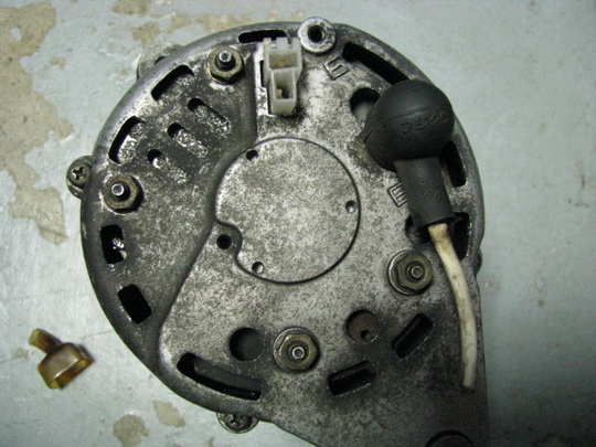

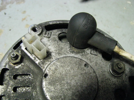

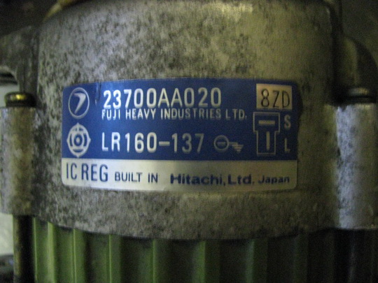

Zahvaljujem se vam za vse ideje in nasvete. Uspelo mi je dobiti alternator, ki premore 60 Ah. Ponovno vas naprošam za pomoč, saj me malo bega priklop tega novega alternatorja, ker ima priklop malce drugačen kot stari alternator.
Jasno mi je da priklopim na:
B+ = Plus kabel na akumulator ali diodni razsmernik
L = Kontrolna lučka na panelu
E = masa
Bega pa me oznaka "S" Ali je to mogoče tisti priključek o katerem je govoril "Admin" in na katerega pripeljemo napetost iz malo boljšega razsmernika in lahko dvignemo napetost na 14,7V?
Prilagam slike za lažjo predstavo.
E = masa

Na internetu sem našel nekaj fotografij in obrazložitev priklopov. Smo pa tudi preizkusili kaj se zgodi če priklopiš na "S" konektor napetost, ki jo proizvaja alternator (brik povezava). Sama voltaža alternatorja ostane nespremenjena (13,8V), pade pa amperaža (iz 30Ah na 25Ah), ki jo proizvaja alternator in to kar za nekaj amperov.
Vprašanje:
Ali kdo ve, da bi bil ta "S" priklop lahko tisti zunanji vhod za regulacijo napetosti, na katerega pripelješ napetost iz razsmernika in s tem "nategneš" alternator, da daje ven okol 14,7 V?

admin napisal/-a:Zato mora biti na alternator vezan povratni vod, ki dvigne napetost na regulatorju...
Admin!
Od kje naj jemlje napetost povratni vod za dvig napetosti. Iz B+ na alternatorju (brik) ali iz akumulatorja, ki je za diodnim razsmernikom?
Diodni rasmernik z katerim razpolagam namreč nima še enega izhoda za alternator
