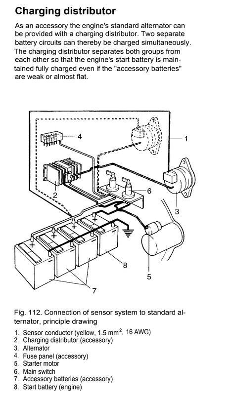

Res je, imam tak locilnik, kot ga je nalimal Andrej. Shema povezav je spodaj.
Bo torej v redu ce med accuja dam combiner ter diodo in zarnico in ne spreminjam nic drugega?
Se eno vprasanje. Kaj dela sensor conductor pod 1 na shemi?
Pa se stikalo bom nadomestil s kontaktorjem na kljuc.

1stofficer napisal/-a:Se eno vprasanje. Kaj dela sensor conductor pod 1 na shemi?
To je Voltage Sense za alternator. Alternator ima notri zelo simple regulator in za logiko polnenja rabi vedeti kakšna je napetost na bateriji. V ta namen imaš ločen vodnik.
