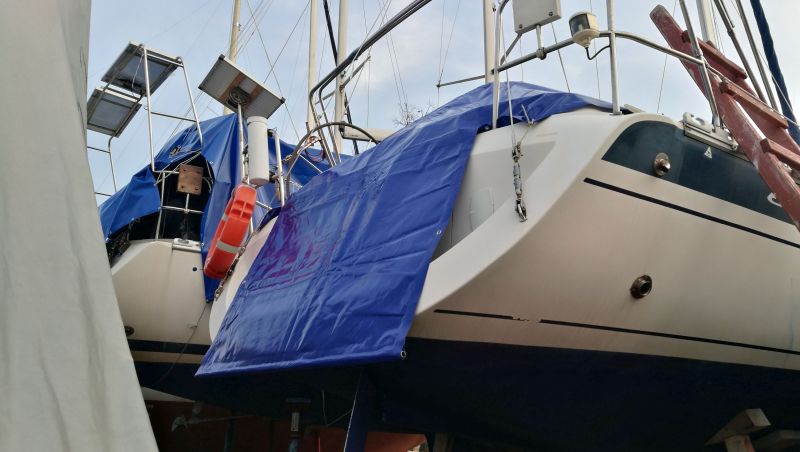

OdgovorNapisal/-a modro morje » Pe Dec 20, 2024 12:49
1stofficer napisal/-a:Ce rad malo bolj divje jadras, ti bo izpuh zalilo tudi na boku. Do 'ograjce' rad kdaj pa kdaj nagnem barko in se mi zato zdi, da je manj moznosti za vdor vode, ce je izpuh visoko na krmi. Bi pa zaradi vrtincenja moral kurit samo, ko barka stoji
Evo tuki se vidi, zgornji je izpuh iz Webasta, obrnjen nazaj in nekoliko navzdol, spodaj je pa izpuh iz motorja. Da bi bil zgornji pod vodo, moraš bit res zelo nagnjen.

OdgovorNapisal/-a 1stofficer » Pe Dec 20, 2024 23:33
modro morje napisal/-a:
Kako resitev pa ima izpuh motorja, da ga ne zalije, ta je dovolj nizko, da gre hitro cez voda ce nagnes barko
Prispevkov: 5400
Re: Webasto
OdgovorNapisal/-a Nikola T. » So Dec 21, 2024 09:22
1stofficer napisal/-a:Kako rešitev pa ima izpuh motorja, da ga ne zalije, ta je dovolj nizko, da gre hitro čez voda če nagneš barko
Točno tako kot imaš ti na svoji. Cev je napeljana čim višje, da narediš zanko imenovano "gosji vrat". To je kontra od sifona.
