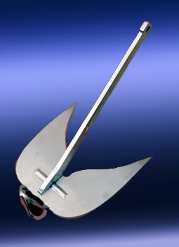

http://www.jamboanker.com/
SlikaSlika
Prispevkov: 8827
OdgovorNapisal/-a admin » To Feb 21, 2012 11:50
Tale Jumbo je izpeljanka iz Danfortha... Sidro dobro prime, v pesku celo odlično, samo je pa problem, ker je zelo občutljivo na spremembe smeri... V takem primeru se zelo hitro izkoplje in potem spet traja par metrov, da ponovno prime... V glavnem, ni to za spanje na sidru brez da potegneš štrike na obalo...
