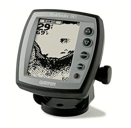

Jaz na svoji sicer rahlo pogrešam anemometer, ampak ne toliko, da bi ga naknadno vgradil :mrgreen: Imam pa globinomer, termometer in sonar v enem, Garmin FF 90, kar mi povsem zadostuje. Dobrodošla bi bila še GPS hitrost na njem, ampak če me res zanima, odprem navionics app na mobitelu..
