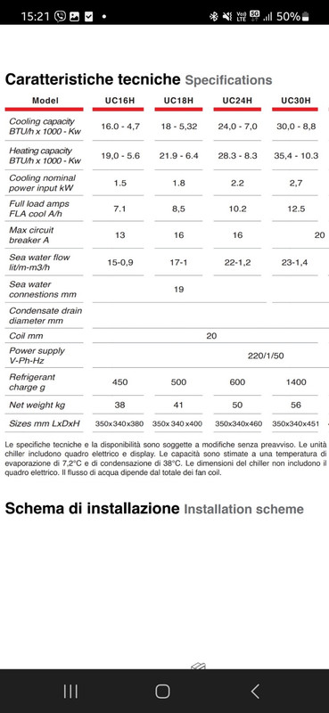

Ciao NT.
Moja klima je 30.000btu...
Po sliki poglej tabelo pod uc 30 h.
Rabis se katere podatke?
Zaenkrat hvala vsem.
Lp
Lp

Piše MAX 20A. To ne pomeni, da rabi 20A.
Thermowell UC30H je on/off klima, ki vleče max 12,5A vendar pri zagonu kompresorja preseže tok tolerance 16A B odklopnika.
Take situacije se pri neinverterskih ogrevalnih toplotnih črpalkah rešuje z modulom za "mehki zagon" npr. ABB PSR25.
Točno tak modul bo rešil tudi tvoj problem.
