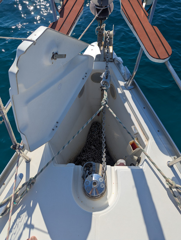

Jaz imam tole. Poceni in deluje presenetljivo dobro na verigi 10mm.

Re: Chain Gripper
OdgovorNapisal/-a snwl » To Sep 29, 2026 12:02
To uporabljam jaz že 25+ let po Jadranu gor in dol. Zadeva je vsaj zame zelo učinkovita. Zelo učinkovito razbremeni sidrno vinč s tem, da ohrani napetost na sprednjem valjčku (kot je omenil #Polanc, da želi vedeti kaj se dogaja z verigo in sidrom). S tem imaš to informacijo. Postaviti in odstaviti zadevo je učinkovito, da bolj ne bi moglo biti. Je pa res, da je pri tem sistemu sidrno jašek delno odprt (se ga ne da v celoti zapreti). Že pred mnogimi leti je pokojni novinar Val navtike položil morjeplovcem na srce, da privoščimo verigi in jašku nekaj sonca. Večino leta je notri sama vlaga! Tako zagotovimo tudi to. :D

OdgovorNapisal/-a polanc » To Sep 29, 2026 19:05
Aleluja, prvi si ,ki zapne ketno na palubi, vsi ostali kar sem videl do sedaj, imajo zapeto ketno spodaj in pol sploh ne slišjo ,če se ketna pele..tud jaz imam enako in vrvi in kovinski del..LP

OdgovorNapisal/-a modro morje » To Sep 29, 2026 19:48
Mam enako kot snwl, sam da je na Elan 36 pokrov tko narjen, da se da zapret.

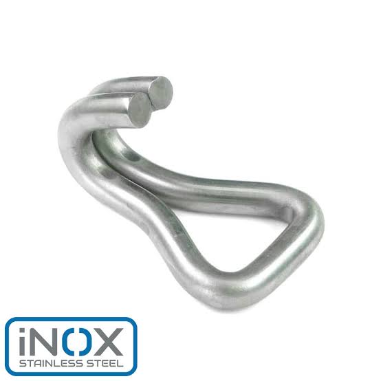

OdgovorNapisal/-a mirante » Pe Okt 02, 2026 06:14
Za varno sidranje je bolje, da imaš sidrni amortizer nameščen tako, da je kavelj čim bližje vodni gladini, ker je vpadni kot verige proti sidru manjši in zato sidro v močnem vetru bolj drži. Hkrati je vrv daljša in se zaradi večje dolžine bolj razteguje in s tem bolje amortizira sunke, ki nastanejo zaradi zračnega upora barke med obračanjem zaradi sunkov vetra na sidrišču.
Na prejšnji barki barki sem imel tak kavelj, kot je sliko objavil tomaz_slo, a se mi je v močnem vetru na sidrišču odkrivil in ga je zato snelo oz. izpulilo iz verige. Zdaj brez težav uporabljam kavelj, kot ga uporabljajo za verige v gradbeništvu ali delavnicah in je narejen iz inoxa.
