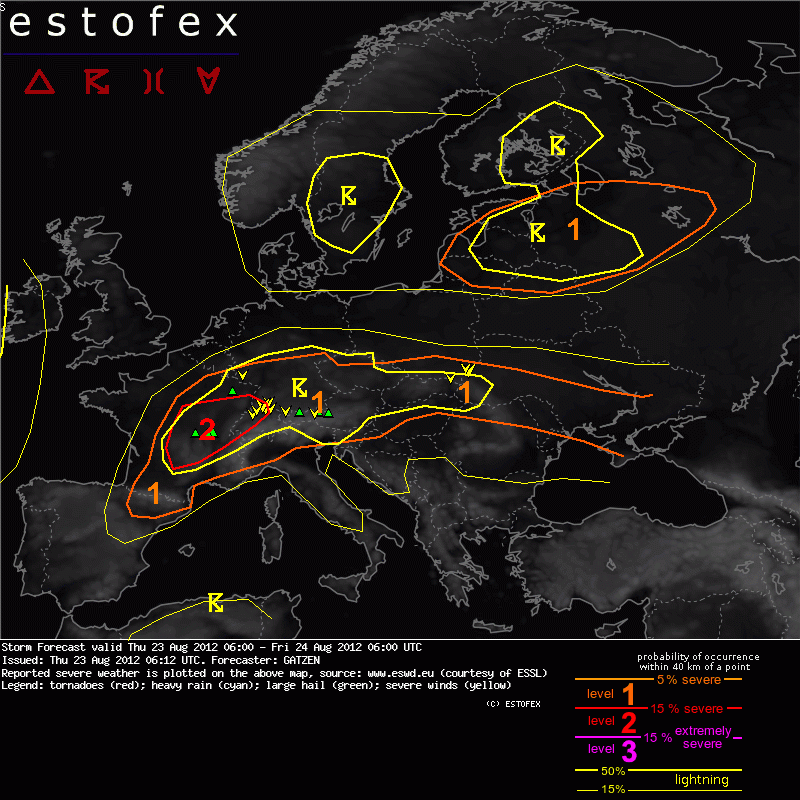

Evropsko eksperimentalno napovedovanje izjemnih vremenskih dogodkov
    Med povezavami v tistem prispevku je tudi povezava na (European Storm Forecast Experiment) - in ko zdaj gledam, je bila od okrog šeste ure zjutraj tam tudi napoved - za naše področje level 1, torej zmerna verjetnost
    To je malo podobno tistemu, da če je v CRO napovedana burja, niti slučajno ni nujno, da bo pihala točno tam, kjer kjer sem jaz. In če se to navadim zanemarjati, se pa prej ali slej zgodi Murphy - torej da bo pihala tam, kjer sem, ko ne bom pripravljen.
    Klik na sliko za skok na analizo tja, od koder je slika... - ni mogoče dati povezave na točno to analizo, treba je tam klikniti na pravo
    Napovedovalec Gatzen jo je objavil predvsem zaradi verjetnosti tornadov nad Francijo, ampak v analizi napoveduje verjetnost neviht ob fronti (kakršno je v teku takrat itak že kazala radarska slika padavin).
