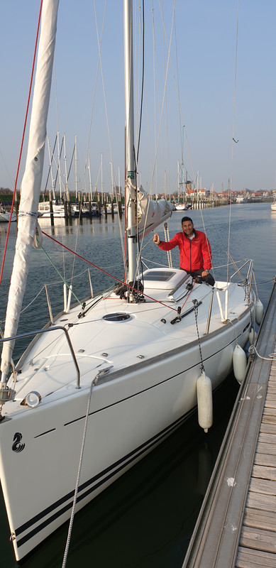

Js mam 21.7S. Res ni velika barka, a je simpl za prevazat, zlozljiva kobilica, hitra, pa vseeno lahko gosti 4 potrpezljive in ne prevec zahtevne potnike. TOP igracka !
O, res izgleda luštna. Najbrž ji zadostuje že sapica in kar poleti.
Jaz imam Elan 295, se pravi da je malo manjša od Valove (iz začetka te teme) in malo večja of tvoje. Imam pa iste izzive:
- nizek boom
- škota v kokpitu
Trenutno sem še v nabiranju informacij in študiranju načrtov. Letos se bom najbrž poigral z lokom za sončne celice, če mi bo šlo dobro od rok, bi bil bimini naslednji projekt.
Kako si pa tendo naredil? Kam jo namestiš?
