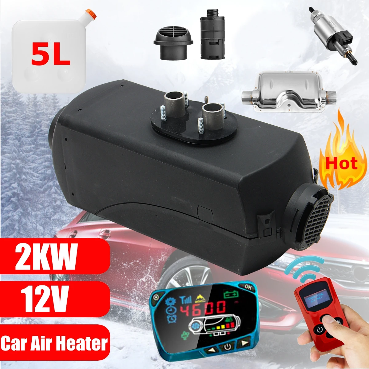

Ojla,
Razmišljam, da bi na barko vgradil kitajski webasto. Ker imam barko v marini se običajno grejem na elektriko (radiator in kalorifer). Sedaj pa razmišljam, da bi vgradil Webasto ker pogrešam, toploto kadar v zimskem času plutamo po morju. Torej webasto bi bil sekundarni element za ogrevanje tako, da ne mislim metat par tisoč eurov za webasto ampak se ogrevam za kitajca ki bi me prišel cca 200 eur + ostali stroški glede vgradnje.
https://www.aliexpress.com/item/3291756 ... b201603_53
Glede varnosti imam že sedaj v barki detektor, ker me je skrbelo glede izpušnih plinov. Ker veliko plujemo ponoči in punce spijo v kabini (jadrnica) lahko kaj hitro npr. pušča pri izpuhu motorja in imaš problem. Tako, da je glede tega poskrbljeno.
Prosim, da svoje izkušnje malo napišejo tisi, ki so jih že vgradili (Marchi,..). Kolikor malo berem po tujih forumih zadeve delajo presenetljivo dobro.

Dela! Greje! :wink:
Hitro naroči, ker boš čakal dober mesec. Naroči pod 150€, da ne bo carine, bo pa ddv. Se najde za tam okrog 140€.
Če boš želel, ti na ZS pošljem link, kjer sem jaz naročil, da ne bom tukaj reklame delal.
Dodati boš moral:
- izpušni "trough hull" nastavek (cca 40€). Midva z theDamjanom sva ga naročila iz Turčije (e-bay).
- izpušno cev, ker bo priložena verjetno prekratka (nekaj 10€).
- cevi za razvod zraka (odvisno od želja). Tisto kar je priloženo kompletu zadostuje za kratke razdalje v kakšnem kamperju ipd.
- cev za zajem zraka in trough hull zračnik, če ga še nimaš
- nekaj m kabla (štrom in podaljšek termostata)
- šobe za zrak (dve dobiš zraven, eno ali dve ti dam jaz), tako da mogoče boš to imel dovolj,
- L nosilec grelca za montažo
- trak oz filc za izolacijo izpušne cevi
- nastavek za zajem dizla iz obstoječega tanka (priporočam).
Vse skupaj še cca 200-300€ + tvoje delo :wink:

Za 300 eur naročim dva pa še komplet opremo za inštalaciojo dobim zraven (od navadne objemke naprej...). Drugače ga načeloma ne rabim ker sem itak v marini na štromu. Za zimski luksuz pa mislim, da bom kar kupil kitajca. Mal sem čekiral okol po tujih forumih pa noben ni kaj pretirano šimfal in vsem več ali manj deluje. Za tiste 50 ur na leto bo kitajc čist ok. Pač mal mi je dolgcajt zdajle pozimi ker je barka uštimana u nulo pa sem mogu najdit eno zadevo da si bom malo krajšal zimski čas :D Moram skoz kaj šraufat, drugače nisem srečen 8) 8)

Evo sem naročil. https://www.aliexpress.com/item/3291756 ... 4c4dFxX2Vi
Sedaj pa še čakam, da mi pošljejo tehnično dokumentacijo, da naročim še "thru hull" avspuh, ker rabim še fi cevi.

22 fi majo 2 kilovatni 25 pa 3,5 in 5 kw.Pa izolacijo za izpušno cev še naroči
